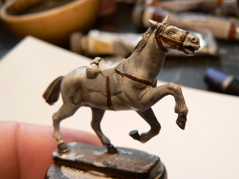

    - les canassons :
    Je ne vais pas m'étendre sur le sujet : même approche que les fig's; lavis à l'encre; aplat de gris accry pour le tapis de selle; aplat à l'huile pour le harnachement; de nouveau, du plus bas vers le plus haut, sans tenir compte de "l'ordre" des couleurs.
    Tuto : peinture de figurines historiques ==> 3 Scott's Grey d'Italeri 20-310Tuto : peinture de figurines historiques ==> 3 Scott's Grey d'Italeri 20-410
