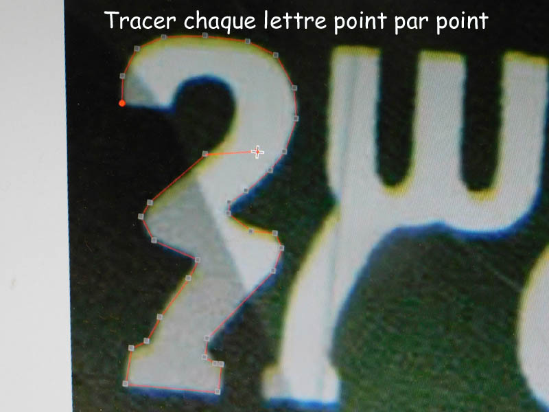

    Si on veux faire une déco vraiment particulière il n'y a pas trente six solutions il faut la tracer totalement.
    J'ai voulu faire une décoration sortant de l'ordinaire pour un Potez 25.
    Création de lettres de l'alphabet alphasyllabaire guèze (Ethiopie) Et_00110
    Il a fallu reproduire le texte lettre par lettre.
    Création de lettres de l'alphabet alphasyllabaire guèze (Ethiopie) Et_00210
    Il faut utiliser l'outil "tracer des lignes" et travailler point par point. Ca a l'air compliqué mais avec un peu d'habitude ça devient facile.
    Et après avoir fait toutes les lettres (et râlé un poil) on obtient ceci:
    Création de lettres de l'alphabet alphasyllabaire guèze (Ethiopie) Et_00310
    Et voilà après peinture.

    La fonction vectoriser marche très bien ,a condition d'un contraste correct, on peut bidouiller au niveau de la photo dans un premier temps.
    Création de lettres de l'alphabet alphasyllabaire guèze (Ethiopie) Captu103
    Création de lettres de l'alphabet alphasyllabaire guèze (Ethiopie) Captu104
    Le process:
    Ouvrir un nouveau fichier, ramener l'image dedans , sur mac je prends l'image sur le bureau et je glisse dessus, windows un peu près la meme chose je présume.
    Ensuite commande vectoriser ,sélectionner la zone , jouer sur le filtre supérieur , dans ce cas précis 74 ,on voit en direct le résultat , plus qu'a vectoriser et détacher , ou vectoriser tout court et le détache manuellement . En moins de 2 mn c'est fait , après on fait la taille qui va bien, on efface le surplus ,on peut meme exploser le tout et faire lettre par lettre.
    Avec une planche de décalcos ça le fait bien ...

    Bonjour
    Oui je connais le système mais je le trouve imprécis dans beaucoup de cas même en jouant sur les seuils, échelles et les filtres. Un exemple visible ici c'est le dernier caractère qui doit être constitué de quatre carrés à la place des formes présentes ici. Le mat du stabilos brouille le signe.
    Par contre pour détourer un plan c'est super.
