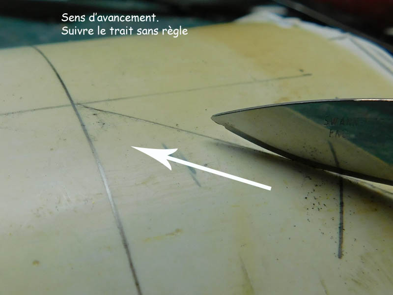

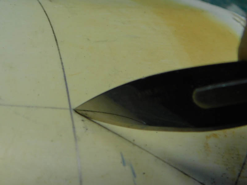

    Avant toute chose tracer les emplacement de gravure au crayon 2B. Pour ce faire utiliser une règle souple, une bande de plaque d'offset c'est parfait. La gravure se fait avec une lame de bistouri N°24.
    Sur demande de PZMR Système pour graver  T00110
    Poser le bistouri sur l'emplacement à graver au départ du trait.
    Sur demande de PZMR Système pour graver  T00210
    Pousser sur la lame en forçant légèrement. Le trait se suit facilement sans règle.
    Une fois arrivé à l'autre extrémité relever doucement (toujours en poussant) le bistouri de façon à ce que la pointe arrive en bout du trait.

    Un grand merci Gilles cheers J'avais compris globalement ta technique mais ça ne fonctionnait pas chez moi en poussant scratch C'est tout simplement parce que je n'avais pas le bon outil : un scalpel que je vais m'empresser d'acquérir king
