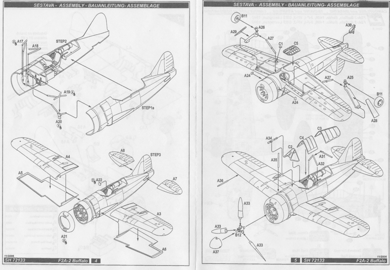

1) La notice de montage est à peu près claire, sauf que :
- Comme le signale Patteke, elle n’indique pas qu’il faille fermer l’arrière de la casserole d’hélice.
- Le profil de la 1e page montre un appareil pourvu d’une crosse d’appontage, crosse que je n’ai retrouvée ni sur la grappe, ni sur le plan de montage.
- Enfin, la notice recommande de peindre l’habitacle en alu, pas en verdâtre, ce qui, pour cette version, est tout à fait vraisemblable.
Comme pour tout short run qui se respecte, les numéros des pièces ne figurent pas sur les grappes et le plan de la page 2 est in-dis-pen-sa-ble ! Malheureusement, les pièces sont numérotées en fonction de leur ordre d’utilisation et non en fonction de leur position sur la grappe, ce qui complique un peu le repérage.

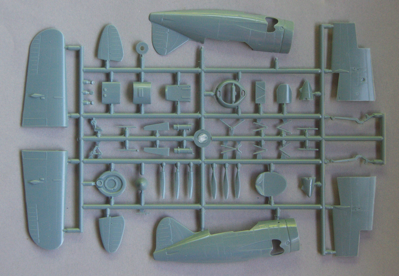

2) Plastique et résine : la grappe unique est complétée par une grappe de pièces transparentes et des pièces en résine et en vrac. La grappe unique offre des éléments pour plusieurs versions, avec tout de même des manques, notamment la fameuse crosse d’appontage. Et les pales d’hélice sont fournies en deux versions, ce qui part d’une bonne intention, mais ne m’amuse pas du tout. Le moulage paraît bon, et même meilleur que celui de Patteke : je pense que je pourrai conserver l’arceau de protection d’origine. Les pièces en résine sont assez belles, en particulier les parois d’habitacle qui sont magnifiques. Mais des éléments comme les roues pourraient tout aussi bien être moulés en plastique, me semble-t-il.

Allez, je ne vous fait pas languir, attaquons (dououououcement) le montage. Ce qui ne fait pas avancer les en-cours, mais on y reviendra, je me le promets chaque jour.
Le fuselage : un bon point, il joint parfaitement tout au long. Il ne reste qu’à espérer que le remplissage ne gâche pas cette belle résolution.
En revanche, à l’intérieur, il y a le bon vieux gag des pastilles d’éjection placées là où ça fait mal. Sur la photo, vous voyez en bas la moitié droite avec une belle rondelle placée à l’intérieur d’un angle, juste pour empêcher la paroi en résine de bien s’ajuster, comme le montre la moitié gauche en haut de la photo.
Avec quelques limes bien étroites, on parvient à éraser tout ce qui est en trop et, une fois les parois collées, c’est joli tout plein.
Bon, c’est déjà beaucoup pour aujourd’hui, suite du remplissage un peu plus tard, surtout qu’il va falloir y aller prudemment par Jupiter !  Suspect
