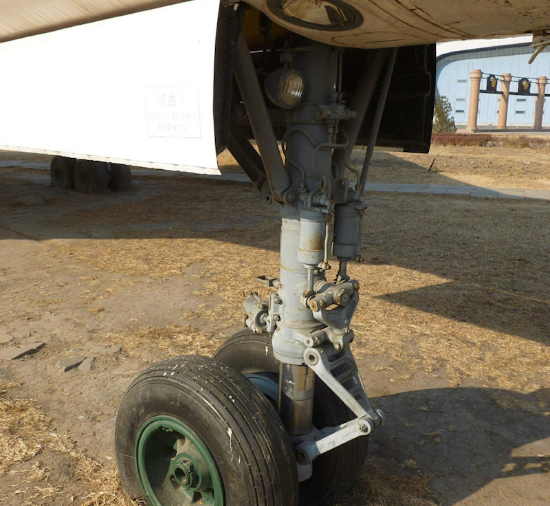

Le train avant , celui fourni , rien à voir avec le vrai
source http://walkaround.rajce.idnes.cz/Tupolev_Tu-16_Badger_Xian_H-6/
Donc le fut est fabriqué , les 2 petits vérins aussi , pour le moment en pièces détachées , ça c'est facile (evergreen et seringue) , le plus dur c'est que le train de roulement est décalé du fut , et vu le poids du machin, j'y réfléchi.
