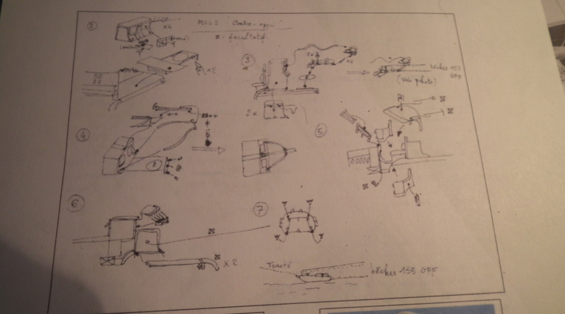

les discussions sur le forum m'ont amené à me laisser tenter par la marque Française Rétrokit. On ne peut pas résister à la variété des modèles Français . Par contre la résine est  fragile lors du d’égrappage et même après,  attention aux coups de lime ou manipulation, ça casse !!. Le plan de montage n' est pas limpide, même avec de la doc, j'avance quelquefois à l'aveugle d'où les boulettes possibles !
Je vais donc détailler au mieux ce pas à pas pour que les copains puissent éviter mes erreurs!

le plan affraid confused

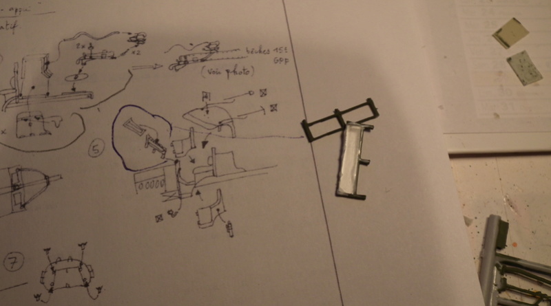

on réunit les deux jambages à la potence selon la forme du plan. je me demande si je n'ai pas utilisé le pare-chocs
comme potence ? mais dans ce cas où est la potence?
La pièce devant le camion, je ne sais pas trop où la mettre selon le plan elle va à la verticale sur la porte du caisson latérale gauche mais je n'ai rien vu dans ma doc qui l'indique

j'ai complété la pièce qui m'interroge!
l'attache et la poulie en bout de potence et j'ai mis la fameuse pièce sur l'attache remorque en attendant !!

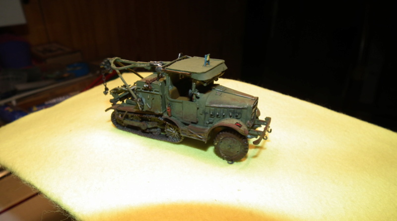

j'ai rajouté les chaînes, les essuie-glace, et les décalques
pour la peinture c'est humbrol 102, pour l'usure, un jus noir et de la rouille, brossage à sec alu sur les arêtes et pour les salissures des pigments vallejo terre de sienne -
voilà, j’espère que le pas à pas vous aidera si vous devez le monter; j'ai son petit frère qui m'attend le somua MCL 5 dépanneur pur

Euh affraid
Il me semble que tu as collé le train de chenille à l'envers scratch
J'en suis même certain Wink
Une petite photo pour le démontrer (c'est un MCL5 de dépannage mais le chassis est identique) :
Il ne te reste plus qu'à décoller  Wink
Par ailleurs, il a un air penché à gauche ton MCL  Shocked
Bon courage et bonne continuation  Very Happy

Par contre je m'interroge la notice de montage c'est l'espèce de dessin d'enfant qu'on voit dans les première photo?

effectivement le bras va vers le bas vers les galets inférieurs et moi vers le haut🇳🇴 ; décoller, je vais voir mais la résine est fragile j'ai peur de tout emporter, confused la qualité Alby me semble meilleure ; oui il penche légèrement à gauche et je ne sais pas pourquoi car on ne peut pas se tromper sur le train avant et les chenilles sont prises au bon endroit !! je ferai mieux avec le dépanneur, celui que tu présentes,
quant au petit dessin d'écolier oui c'est bien le plan de montage sans numéro de pièce tu as compris pourquoi j'explique mon pas à pas au mieux pour les autres Laughing

Shocked Shocked Shocked impressionnant de détails ton montage
Bonne suite : le résultat va être très fort !

Bravo pour ce magnifique tracteur d'artillerie et merci pour les explications !!!

Yes le train de chenille est bien à l'envers , courage pour le démontage .
