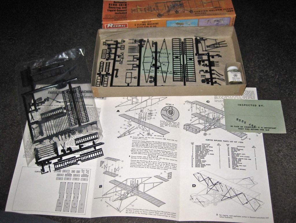

Un kit trouvé au hasard à l'expo de Bourgoin sur le stand d'Aéropage.
Deux fabuleuses machines volantes pour 1 dollar! Je ne sais pas ce que ça représentait un dollar en 1964, mais en 2016 j'ai eu la boite à 10 euros. Un ratio prix / temps de montage imbattable  Very Happy
A priori il y a eu trois boitages comme ça avec à chaque fois deux kits de pionniers, Farman, Antoinette, Bleriot...etc.
Dans la boite:
on trouve deux grappes de plastique noir, une pour chaque kit. Les ailes et le fuselage de l'Avro n'ont que le squelette, puisque, le fin du fin, c'est qu'est fourni avec le kit un papier pour entoiler tous ces éléments!
Et cerise sur le gateau le pot de colle Testor, intact.
Au premier regard ça semble pas mal mais ce n'est pas exempt de travail. Des éléments qui font très jouet comme certains oeillets de positionnement ou détrompeurs, qu'il faudra supprimer; de l'affinage, voire du remplacement par de l'evergreen, un moteur à détailler...
Première étape affinage et ébavurage. Le plastique noir n'aide pas pour appréhender les bavures.
Ce qui me gène le plus ce sont les longerons des ailes qui sont vraiment trop larges. Je pense les affiner en trompe l'oeil.
