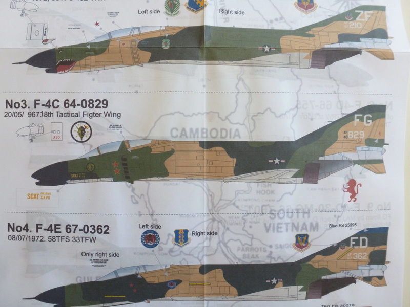

Enfin la pose des décalques,mais là! grosse déception le noze art du Scat XXVII sont aussi faux chez Microscale que chez Print Scale.
L'original
Microscale...je ne sais pas ou ils ont été le cherché celui là !
Print Scale a bêtement copié la réplique du F 4 de Robin Olds au musée de l'USAF de Dayton,réplique fausse jusque dans la répartition des couleurs vertes du camouflage au grand dam des puristes qui ont demandé de corriger les erreurs...sans succès.
Alors j'ai sorti mes pinceaux "trois" poils pour reprendre la tête de Satan Angel au mieux.

Chouette reprise.
