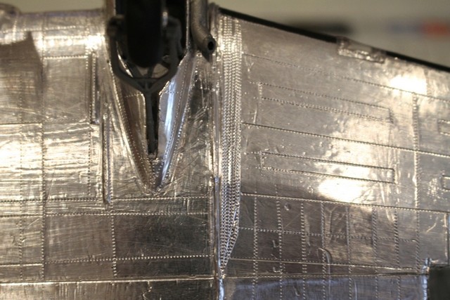

quelques petites avancees .........avec 'ajout de certains renforts
j'ai avance aussi sur les derives , les gouvernes sont peintes en gris (parties entoilees)
j'ai ensuite pose l'imat sur le dessous de l'aile, sur l'alu pas le droit au silvering , donc detourage au plus pres , et surtout mise en place de gabarit pour replacer chaque decal au bon endroit
voila qui est fait ...

Du travail de grande finesse en plus à ce que je vois ! Ce qui est une gageure avec ces gros travaux !
Et sinon tu à un outil particulier pour riveter comme ça ?
Re: [italeri]douglas dc 3 de la swiss airlines
Message par 250gto le Lun 17 Oct 2016 - 20:48
merci florent, oui j'ai un outil trumpeter pour les rivets (depuis peu), je conseille d'en avoir un , car c'est terrible comme rendu .......

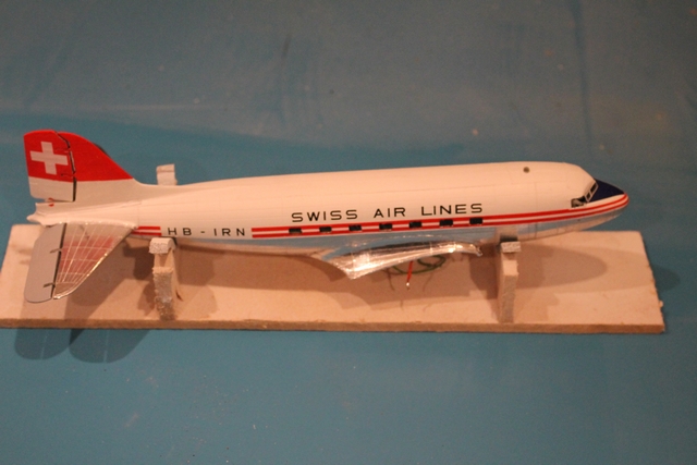

bon journee eprouvante avec ce montage , que des galeres , voici le resume.........
deja hier au soir avant d'aller me pioter , j'avais passe un coup de blanc
la peinture etant plus que sche j'ai pu passer aux decals
il commence a avoir de la gueule non????
et puis c'est là que ca se complique , je ne vais pas dire "bis" repetita, mais "ter" repetita, pour la 3° fois ma diode rouge m'a lache   , apres bons nombres de noms d'oiseaux et d'envie de faire decoller les ailes sans fuselage   , je depiote , un vieux telephone et j'en trouve 3, mais jaune, je me suis dit , "en mettant un filtre rouge devant , ca va passer"
je "decalotte" donc mon aile au niveau du saumon pour y mettre la nouvelle diode
jusque là ca va ............. Like a Star @ heaven
et là, patatra , ce sont les soudures qui lachent a ras , plus moyen d'en faire quoique ce soit ....., je me dit il m'en reste 2 , et bien les 2 autres foirent aussi,
j'etais dans la mouise , et je suis tombe sur une tite led rouge qui ne demandait rien a personne , je l'ai ponce, pour la rendre aussi plate que je pouvais , et jusqu'a qu'elle fasse l'epaisseur du saumon..........
et là ca tient , je croise les doigts et tout ce que je peut pour que ca dure  lol!
et là, plutot que de tout poser et de faire autre chose , je continue , et au court d'un enieme essai pour voir si tout allait bien , c'est une led d'un feux d'atterrissage qui claque , quand ca veut pas, bin ca veut pas .............
moins glop, oblige d'enlever l'alu sur tout le bord d'attaque , pour pouvoir decoller l'avant de l'aile et changer la led , led que je n'avais plus dans cette taille, donc reponcage d'une led jusqu'a qu'elle rentre elle aussi dans le trou
a ce stade vous auriez surement tout pose , et bien pas moi j'ai tout refait derriere, remis l'alu, remis tout les renforts que j'avais decolles et repeint, ce soir tout est rentre dans l'ordre..........................
Message par CARAVELLE le Mer 19 Oct 2016 - 5:52
Bizzare quand mème des leds qui cuisent...
Y aurait-y pas eu comme une sorte de surchauffe à cause de resistances faiblardes?? enfin,j'dis ça mais j'y connais que kouic...silent
Quoiqu'il en soit ça mar!che...mais encore une "tite nuit"... Smile

et en plus ca marche !!!
il me reste les vitrages a mettre a a fignoler un ou 2 details , les voici avec un peu moins de lumiere
et voila 2 trucs de plus a rajouter sur le plateau ..........

Message par Jasper Joker II le Sam 22 Oct 2016 - 21:10
Tu remercieras bien ton voisin : il a eu une très bonne idée Wink

Message par CARAVELLE le Dim 23 Oct 2016 - 9:41
Très très jolie interprétation pour ton dio...Ton voisin,BRAVO il a de l'idée Exclamation
Ca commence a "sentir" la figurine tout ça... Smile
