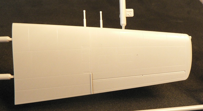

Ailes :
Quelques photos de détails, pour apprécier la gravure :

Je commence à cogiter pour voir si je fais les volets obturant le moulin ou pas.
