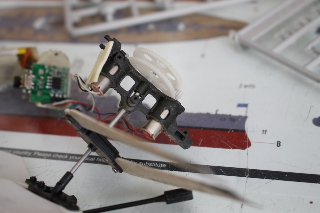

voici ce qui va me servir de base, les restes d'un jouet d'helico , avec 2 moteurs, j'aurais de quoi faire un autre zing comme ca ...
sur le modele de ce val, le capot moteur est independant de la carlingue, ce qui m'arrange bien..
le cul du moteur est bien fait , juste un coup de lime pour agrandir legerement le passage est necessaire
pour y rentrer le moteur elec
j'ai colle l'helice et la casserolle , puis j'ai colle l'engrenage du moteur  a ces pieces
et en plus ca marche!!!!!!!!!!!!!!
