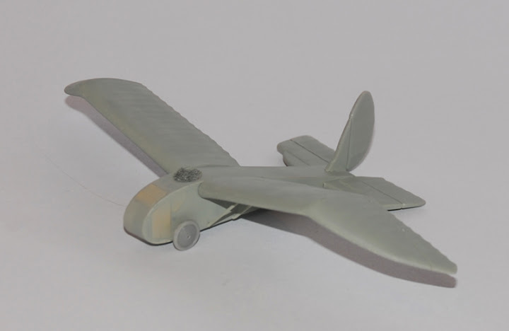

J'ai commencé par le Mira 3 avec décarottage et débullage. Le bord d'attaque et la face inférieure du fuselage en sont farcis.
Première bonne nouvelle: Les photos du planeur montrent un nez largement vitré. Le nez du kit est.. plein.
Joie! Il va falloir tronçonner.
Je découpe, je rabote, je taille, je casse le nez d'un demi fuselage et perds une partie, je rescratche la partie perdue. Boulet!
Bref... à un moment j'arrive à ça:
J'ai désépaissi l'avant du fuselage pour coller un rhodoid sur les faces. Une fois le raccord avec le reste du fuselage mastiqué, j'aurai un vitrage qui couvre largement la zone et apparant très fin.
Je colle tout et passe une couche de peinture gris pour repérer les défauts.
Maintenant reste la question de la couleur. La notice indique de peindre le fuselage en bois et les ailes en toile, mais on trouve des photos et même une vidéo du planeur ou il apparait blanc:
Alors à votre avis:Peinture blanche? Toile nue très claire?

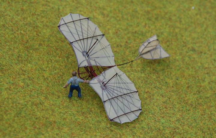

La photodécoupe se présente sous cette forme:
Pas très à l'aise avec la PD, j'attaque avec un peu d'appréhension et beaucoup de conseils des copains dont Stéphane Ravencbx, le créateur du kit.
Première étape: passage du métal à la flamme du briquet afin de détremper le métal et faciliter son cintrage.
Puis nettoyage dégraissage.
Peinture du métal en couleur bois sur une couche d'apprêt:
Puis je reprends les liens aux extrémités des nervures en couleur blanche pour qu'ils disparaissent sous la toile.
Cintrage de l'aile autour d'un manche de scie tiger et un peu de dièdre
Et j'attaque l'entoilage avec du papier de soie collé au klir.
Premiers essais sur l'empennage:
Puis les ailes. Une fois sec le papier devient rigide et il se découpe très facilement pour le détourage
Par contre je trouve le papier trop transparent. Du coup je repasse un voile de "sail" gunze sur l'entoilage
Et assemblage de la structure centrale, les raidisseurs et la profondeur
Pour le haubannage, tous les fils qui viennent de chaque nervure doivent passer au sommet des mats. Sur une pointe si fine j'y croyais pas trop alors je les ais prolongés par une boucle que j'ai torsadé et collé contre le mat. Je tricote avec un seul fil par aile qui passe à chaque passage dans la boucle. Collage d'un bout, tension et collage à l'autre extrémité.
Un point à l'endroit, un point à l'envers... et voilà le bébé fini:
voilà, voilà... C'était marrant finalement. Rapide, différent et tellement élégant. Ca donnerait envie de toucher à d'autres modèles dans le genre... Une demoiselle, un Bleriot XI... etc
