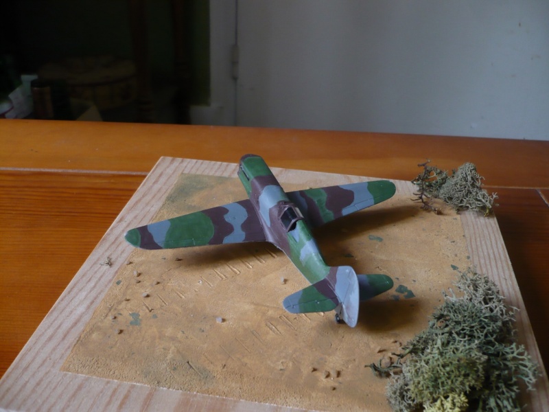

    suite du camo, les schémas fournis par RS models ne sont pas très cohérents, il va falloir refaire un passage de gris bleu foncé...
    Après cette étape de peinture, qu'est-il conseillé de faire pour entamer la patine? vernir (Klir ou autre), faire les ombres des gravures, unifier le camo par un jus?
    Je suis preneur de vos conseils et techniques!

    Message par Jasper Joker II Lun 30 Mai 2016 - 8:38
    Voici ce que je fais. Tout d'abord, je passe une couche Klir et je pose les décals (la surface est brillante, c'est parfait). Je repasse ensuite une couche de Klir pour protéger mes décals. Je démarre alors la patine : jus, brossage à sec à la peinture Humbrol ou à l'huile, micro-tâches de peinture réalisées en tamponnant un morceau de mousse, pastels, ... Et je finis par un vernis mat ou satiné.
    En gros, c'est ça.

    ok, merci pour ces conseils!
    In fine je n'ai passé du Klir que sur les zones où viennent les décals, j'ai un fond de flacon un peu chargé en particules et j'ai vu que certaines peintures acryliques s'épaississent au contact.
    Le voilà avec les décals fraîchement posés, il s'agit du n° 266 du GC II/73 codé 6, tombé à Marissel le 5 juin 1940, non sans un combat méritant à 1 contre 5.
