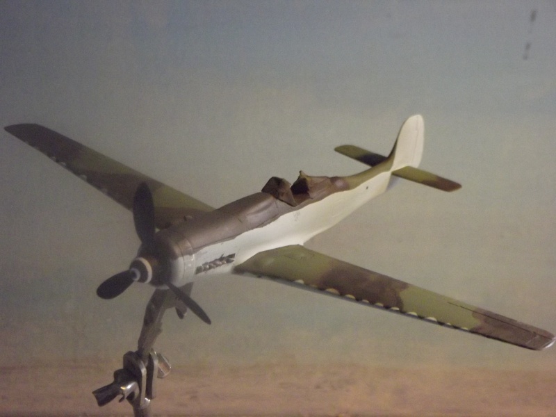

Rainbow
Messages : 2342
Re: [Special Hobby] Blohm & Voss BV 155B (V-1) "Karawanken"
Message par Rainbow le Sam 12 Mar 2016 - 12:27
Merci.
J'ai trouvé un peu de temps pour affronter le camo d'extrados, normalement RLM81/82; à l'habitude je commence par le masking en pochoirs 'flottants' et la teinte la plus claire, 1ère couche de RLM 82 (enfin) te voilà.
Pour les choix des couleurs cela fait bien longtemps que je n'avais pratiqué cette période allemande.
Alors je ressort mes vieux mélanges Tamiya, je fais le ménage dans ma palette de vert/grisou/brunasse...et je reprends tout à zéro. Finis les dilutions acryliques pour alcooliques   boi7 (Gunzo/Tam) peu pratiques pour les retouches aux pinceaux et je passe donc tout à l'acryl H²O, y'a du progrès et désormais du choix dans ces préparations, simplifié à l'usage à mon humble avis.
A l'époque (+ de 20ans), hors Tamiya j'avais une préférence pour la gamme LIFECOLOR (dispo en set), depuis peu j'utilise les Prince August Air et Revell Aqua, puis j'ai testé Italeri (très fine) et même du Pébéo déco (3 ou 4 verts mats) tout simplement.
Mes options pour ce montage, mon RLM82.2 du jour c'est un mélange de 4 verts + une pointe de jaune, un résultat plus gazon/sapin s'approchant de mes anciens mélanges Tamiya (Cf. un extrait recettes indiquées sur le Post-it).
Le RLM 81, zéro mélange, se sera une couleur directe mais j'hésite encore entre le maronasse/Olive drab PrinceAugust OU carrément basculer sur un RLM71 (vert/marron border line) de la même marque.
A voir avec les vernis, cela va foncé légèrement.
Les teintes ne seront peu ou très peu patinées puisque l'avion tel quel est resté prototype donc peu ou prou 'propre'.
Un choix toujours subjectif, plus esthétique du dit couple 81/82 qu'une réelle concordance avec les teintes d'époque. Et hormis les tofs du musée (le 155V2 peinture décapé) je ne trouve aucune vues couleurs d'époque.
Ma palette 2016, du RLM02 ou RLM82 en passant par les verts IJA/IJN, le tout sur gris 'neutre' (balance des blancs maison + tonalité auto sous Toshop), éclairage ampoules éco+fluos:

Pose du RLM81, un vieux vert olive RLM71 Prince August fera office.
Gros plantage du camo sur le capot moteur, 2 plans de profils faux représentent le duo RLM81/82 trop bas, à l'examen plus attentif des photos j'ai dû reprendre tout l'avant du fuselage.
Manque encore des mouchetis sur les côtés du fuselage, reste à en déterminer leur couleur, le vert clair RLM 82 me semble-t-il.

avec le RLM81 çà fait joli
une petite question qui m'interpelle les protos en général il n'était pas peint en RLM 70,71
comme on le voit souvent , sur les photos du survivant , il est vrai que l'on peut pas ce faire une opinion même sur les photos noir et blanc d'époque

fourneau a écrit:avec le RLM81 çà fait joli
Merci Pierre.
Le célèbre duo vert des RLM70/71 était appliqué en début de conflit, avec les intrados en RLM65, protos ou avions de série confondus,du moins dans la partie européen, hors front africain.
C'est vers 1944 que ce schéma est remplacé par les RLM81/82 au-dessus; et RLM76 (voir 78) en dessous, gris-bleu pâle en dessous, moins soutenu en bleu que le 65 classique.
Du moins c'est la théorie.
A ceci près que dans une même réf.RLM l'on peut avoir des nuances d'un fabricants (formulations chimiques d'époque) de peinture à l'autre, donc autan de subtilités variables de la teinte d'un constructeur aéro à l'autre.
Qlqs autres facteurs à (bonne ou mauvaise) interprétation:
- la patine des couleurs sur les avions en opérations, ce n'est pas exclusif à la luftwaffe, par exemple pour ne citer que l'USAAF, une part des bords d'attaque des avions US (B-26,B-17, P-51B, etc...) était d'un vert gazon, bien distinct de l'olive drab sur tout le reste de la carlingue, MAIS il disparaissait vite à l'usage. Très rarement vu en maquette.
- les couleurs des les photos couleurs d'époque, type d'émulsions des films, angle de vue, attention aux reflets trompeurs sur les ailes, patine des photos, puis se rajoute la calibration de nos écrans, etc,etc...
Gaffe à l'interprétation de cliché authentique (du moins les tirages papier), par exemple merci pour ta photo mais le Me163 soit dans 'son jus d'époque ' parait bien jaunie (couleurs du gazon ?!?) et légèrement sous exposé à la vue du ciel (beau bleu mais bien dense). De plus dans le cas d'un scan moderne, cela rajoute du contraste si ce n'est corrigé.
Sans charte de couleurs (et/ou gris neutre référent) sur place à la prise de vue cela rajoute à la difficulté; technique de la reproduction de tableau par exemple.
Le représentatif en miniature de nos jours:
- garre au mauvais scan des photos d'époque.
- les restaurations des musées, distingué le vrai du faux...vaste débat.
- les variables entre fabricants de peintures, c'est le jour et la nuit d'une marque à l'autre...d'où mon test de nouveau mélange.
- éclairage artif., balance des blancs aux prises de vue, chartes, etc...
- recalibrage des écrans.
- sans oublier l'effet d'échelle pour nos miniatures.
BREF, c'est insondable  Suspect
Dans le cas de ce Bv.155 ça se complique, pour couronner le tout je n'ai pas trouvé de photos couleurs d'époque (souvent le cas pour les protos) et j'ai triché sur toute la ligne.
Pour remplacer mes vieux mélanges habituels Tamiya/Gunze, à ce retour camo Luft je suis passé tout à l'acryl "100% H²O"; pour le couple d'intrados j'ai choisis une option plus esthétique personnelle que vraiment réaliste puisque de toute manière se sera sujet à caution.
Donc RLM76 Prince August direct du flacon pour tous l'intrados, faible dilution.
Le 1er vert clair RLM82 c'est un mélange de divers verts Revell/Pébéo (mon 82.2), avec un peu de jaune, 4 ou 5 teintes au total. Pas de pourcentages mais j'ai préparé une grosse quantité, l'on peut se le permettre avec de la Pébéo économique.
Bref, je jongle entre les photos, les dessins et les nuanciers, mais c'est peut-être encore un peu trop clair, me faudrai un 82.3.  What a Face
Et son complément RLM81 qui devait être aussi Prince August que j'ai en réserve, mais que je trouve trop brun (voir palette) à mon goût et remplacé par un RLM71 de la même marque, ce dernier plus foncé (trop ?) mais plus vert.
Pour la teinte unique de mon Ju.388, ce fut une galère aussi, pour mémoire j'avais utilisé le RLM81 P.A. je crois.
Sur ce dessin ainsi que le boxart SH, je trouve le 81 un poil trop marron à mon goût:
Bonus tracks, des recettes de mix. Tamiya pour les gammes RLM, RAF, USAAF, etc... > [Vous devez être inscrit et connecté pour voir ce lien]
Confrontations de nuancier (attention le 'RLM83' n'est pas à jour et donc FAUX)>[Vous devez être inscrit et connecté pour voir ce lien]
A titre indicatif parmi une foultitudes de nuanciers, mais cela illustre bien les bascules couleurs entre ces 3 marques (Mr.Color c'est du Gunze):
Plus gris/vert que "brauviolett", subtilité dans un "olivedrab bavarois" Very Happy :
Du vert gazon/sapin au gris-vert moyen.....soit un olive drab clair...
