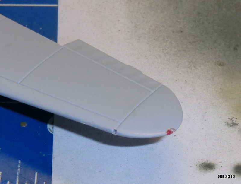

Un nouveau Bf 109 est terminé, il s'agit cette fois d'un G-6 d'Airfix.
Bon, la maquette est assez moyenne, il n'y a aucun détail intérieur à part une espèce de siège. C'est très simplifié à tous les niveaux. Cela ressemble à ce qui se faisait il y a 40 ans, avec des lignes de structure en creux. Rien à voir avec le kit AZmodel que je trouve largement supérieur. J'ai donc ajouté le set CMK7276 qui contient un intérieur complet (sauf le viseur) et de la photodécoupe Eduard pour les bretelles, tableau de bord et différents détails.
Pour le montage il faut tailler pas mal la résine et réduire l'épaisseur du fuselage pour que tout rentre sans problème. Mais le résultat final vaut les efforts fournis. Pour encore voir quelque chose la maquette finie il est indispensable de laisser le cockpit ouvert. J'ai choisi de découper la verrière du kit et de l'utiliser ainsi. Le plastique est trop épais et il vaudrait mieux faire un surmoulage, ce sera pour la prochaine fois. J'ai ajouté un viseur en scratch.
Ayant encore des surplus de la dernière maquette AZmodel du 109 G-4, j'ai utilisé le capot de cette dernière, les nacelles des canons d'aile, le réservoir largable et sa fixation, les roues et l'antenne cadre. Cela améliore grandement le modèle.
J'ai percé les différents filtres, canons, échappements, entrées d'air ... ajouté un tube de Pitot et des canons d'ailes en utilisant du tube laiton, une antenne sous le fuselage et les petites masses d'équilibrage des ailerons. Les volets, profondeurs et volets de radiateurs d'ailes ont été découpés pour les présenter baissés. J'ai ajouté une tôle sur l'échappement gauche.
Ah aussi, pour la première fois à cette échelle j'ai refait les feux de navigation des saumons d'aile avec un morceau de grappe de plastique transparent. Je suis assez satisfait du résultat même si cela se voit très peu  Shocked
Sinon la décoration est celle de la boîte, à laquelle j'ai ajouté quelques marquages provenant du reste du AZmodel.
Voila le résultat
