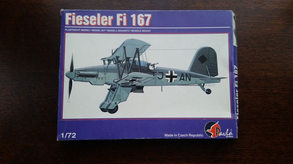

la boite ^^

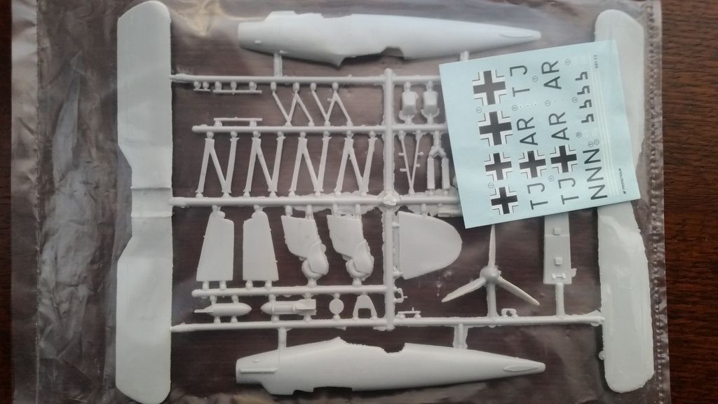

LA grappe. j'avoue avoir beau coup ri ^^
extraordinaire...

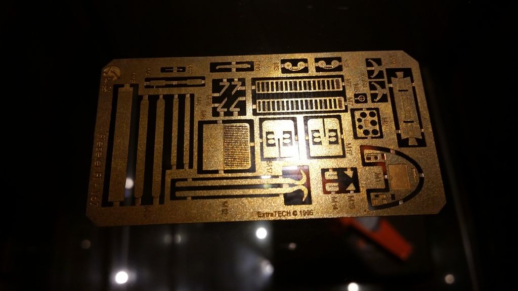

La photodécoupe oui oui^^

C'est donc que tu as beaucoup d'humour Very Happy
Perso, le seul Pavla auquel je me sois attaqué, le T-50 Bobcat, a volé ... à la poubelle !

Si je me trompe pas, c'est le premier modèle de la gamme de Pavla, et ça se voit sur les grappes.
Ca va demander du dégrappage, et de l'organisation pour le montage de l'aile supérieure; mais vu la rareté du sujet ça vaut largement le coup!
