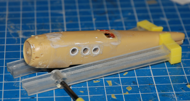

Des fois la solution la plus facile n'est pas la meilleure.
Je n'ai jamais su coller un vitrage ajusté au micron dans un trou de fuselage. Ca baille, c'est pas affleurant, la colle tache le vitrage... bref. Ca parait simple mais ça l'est pas.
Conclusion je me complique la tache pour avoir un vitrage mieux intégré et qu'on ne voie pas les ficelles d'assemblage.
Faire un meuble en vissant en apparent les panneaux est à la portée de tout le monde. Mais c'est moche. Si on veut un résultat propre il faut tenons et mortaises, assemblages invisibles...etc. C'est plus compliqué mais ça permet d'aller plus loin Wink
Messages : 4825
Re: L'angleterre n'est plus une ile. Fokker, DH-4 et Spad s33...
Message par bear29 le Dim 7 Fév 2016 - 14:48
Bravo l'artiste cheers
Messages : 2579
Message par moi le Dim 7 Fév 2016 - 21:23
Du coup j'ai fait tous les hublots, cerclage evergreen et mastic périphérique.
Puis le poste de pilotage. Siège du kit, harnais photodécoupe tiré d'une planche JFR team, manche à balai scratché et tableau de bord avec des instruments tirés d'une autre planche de photodécoupe JFR team... Les concepteurs de photodécoupe ont beau être des vicieux, il arrive que leur production puisse être utile, n'est ce pas Stéphane? :wink:
Puis le toit de la cabine est collé
Le cyano talc sèche et je pourrai poncer tout ça. Il faudra juste protéger la porte d'accès en relief et les ouies du capot moteur pour ne pas les abimer au ponçage.

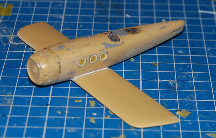

Bon, retour au Spad. Après le ponçage, arrive un moment ou je sais plus trop ou j'en suis, ou sont les défauts restants.
Dans ce cas je passe un coup de noir sur toute la surface du fuselage. Ici je fais ça avec un simple marqueur noir.
Puis un coup de ponçage léger et le noir ne reste plus que dans les creux, les défauts restants.
Il y en a quelque uns... notamment des bulles qui sont apparues partout. va falloir pas poncer trop profond.
Du coup je sors le surfacer, et je tartine
Séchage dans la nuit et je ponce demain... y va encore voler de la poussière.

Même pas mort! Entre deux couches et un biberon j'ai quand même eu le temps d'avancer sur les maquettes... enfin sur une maquette... enfin plus précisement j'ai eu le temps de pulvériser une couche de mastic en bombe... tout ce que j'ai pu faire durant ces trois minutes de libre. Rolling Eyes
Donc voilà:
Et c'est pas si mal! Quelques raccords à revoir vers l’empennage, mais les bulles ont disparu du fuselage, les hublots sont bien intégrés, idem pour l'aile inférieure... C'est tout bon.
