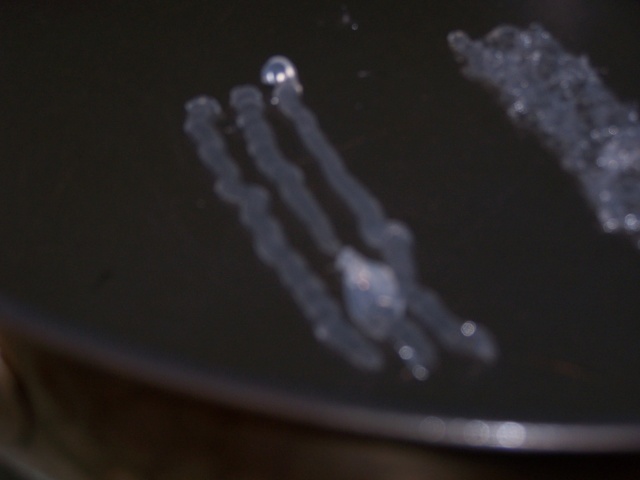

on commence par la confection de la cascade , apres plusieurs visionnages de tutos, j'en ai retenu un , avec du silicone tranlucide, je m'en vais vous montrer tout ca ......
j'ai pris une poele en teflon, sur laquelle j'ai applique du silicone
1° essai 4 petits filets....
avec une baguette je planifie le tout et marque le relief
voila ce que cela donne
2° essai 3 filets
meme ope qu'au dessus mais avec des filets plus ecartes
come au dessus avec une baguette on marque le relief de la future flotte
3° essai
avec du gel acrylique
resultat du premier essai in situ
du 2°
du 3°
j'ai fait mon choix pour le 1°, apres decoupe a la bonne hauteur , j'ai colle le tout avec du gel
en en mettant un peu plus a la base de la cascade
