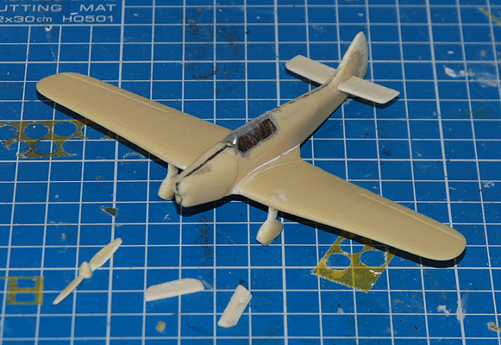

Voilà ce qui m'amuse pour le moment:
J’avais le Miles sur le coin du bureau depuis un moment, vaguement décarotté et j'ai commencé à le regarder plus sérieusement après le montage du Breguet. Et le Potez, l'envie m'a pris d'un coup, je l'ai sorti du stock et commencé à le préparer en même temps que l'autre... tant qu'à faire du copeau et avoir des remarques de mademoiselle, autant que ça vaille le coup!
Le Miles est le M12 Mohawk, construit à un seul exemplaire pour Lindberg en 1936
L'appareil est toujours préservé au musée de Hendon. J'avoue que je ne me suis pas penché plus sur l'histoire de l'avion...
C'est un kit Dujin
Typique de la production Dujin avec ses gaufrettes de résine dans lesquelles sont prises les pièces. Pas méchant pour les grosses pièces mais ça rend les petites pièces souvent difficiles à récupérer.
Montage et peinture du cockpit succint, avec quelques ajouts nécessaires, mais sans fioritures; puis on referme, on mastique, on met en croix, on mastique, les profondeurs, on mastique... etc
Non finalement pas tant de mastiquage que ça. Un peu pour les demi fuselages, quasi rien pour les karmans, bien foutus, et un peu plus pour  l'empennage, dont les bords de fuite sont en dentelle.
La verrière s'est mise en place du premier coup.
Les volets dessous seront à refaire en CP par contre et les roues demandront certainement encore du travail après une couche d'appret. Idem pour l'hélice.
Le reste des détails: échappements, pitots... tout ça sera à scratcher...
Je masque la verrière et passerai un coup de mastic en bombe sur l'ensemble pour révéler les défauts et gommer les imperfections de l'entoilage.
Question déco j'avais fait faire des décals et pochoirs à Didier Peltre. Ca devrait bien se passer.
