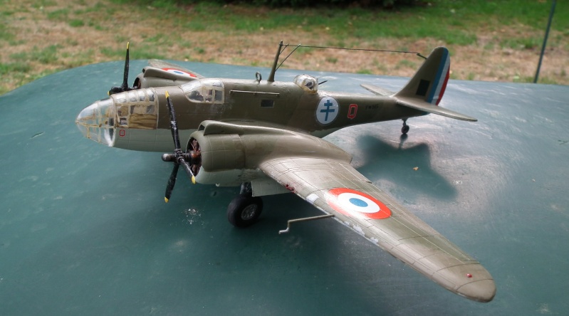

une petite présentation ; avion de bombardement tactique bi-moteurs de la taille du boston qui va lui succèder-
robuste, maniable, mais déjà obsolète, "refilé" par la R A F aux F A F L - vitesse maxi 491 km/h croisière 360 - 2 moteurs wright cyclone de 1600cv -910 kg de bombes - 4 mitrailleuses dans les ailes- 4 ventrales fixes tirant vers l'arrière - et 2 ou 4 en tourelle soit en 12,7 soit en 7,7 selon les versions - (je ne suis pas certain que le MK V soit équipé des 4 mitrailleuses ventrales)
présentation de la boîte
les grappes
deux tourelles , l'une en un seul bloc l'autre en deux morceaux ; il va falloir élargir de beaucoup les espaces pour
les mitrailleuses !!!!
les décalco
les plans
deux camos possibles
début de montage
moteurs , j'ai horreur des hélices en kit ....
quelques rajouts de-ci de-là
un peu de mastic
les moteurs
la mise en croix beaucoup de mastic dessus et dessous
je vais rajouter les extincteurs, les harnais, les verrières et ensuite peinture !!
ce que je peux dire sur cette maquette c'est que la marque AZUR; le nom invite à la béatitude et pourtant ;
- ceux qui aiment une bonne base de qualité et juste ( sans pour autant compter les rivets )... s'abstenir
- ceux qui font une collection ; pas le choix, il n'existe à ma connaissance version FAFL, que dans cette marque (reprise FROG ? )
- ceux qui prétendent que pour être un vrai maquettiste  il faut "mastiquer, poncer, " jouer de la carte et refaire les pièces, bref en baver pour être satisfait ; foncez elle est pour vous !
il n'y a pas ou très peu de guide pour les ajustements hélices, ailes, fuselage etc.. Rien ne pivote hélices, tourelle, roues et enfin, certaines pièces comme les mains courantes sur fuselage, sont trop fragiles et se cassent quand on les dégrafes (mes mains courantes sont celles d'un char russe - je n'avais pas eu de problème dans la marque en montant le arsenal VG 33, je viens d'acheter le Hanriot on verra .......
première couche de peinture qui ne couvre pas ; c'est de la lifecolor authentique qui est prévue pour l'aéro ....
le dessus
j'ai rajouté les extincteurs
trois couches pour le vert foncé
j'avais oublié les harnais que je vais peindre en marron clair ( le rouge de ma capsule de vin de bordeaux est trop rouge !!!!! )
j'ai percé les mitrailleurs d'aile et sous fuselage au niveau de la fenêtre- je vais noircir les sorties et rajouter une couche de peinture sur les verrières , le soleil par transparence fait ressortir les défauts !!
voilà, il va rejoindre ses copains d'unité Boston, Marauder -
en parlant d'hommage, c'est triste qu'heller ne rende pas plus hommage aux avions servis par des Français -
il a une forme particulière ( il a le nez du B25 )  et à bien sa place dans une vitrine  I love you

d'accord pour la jointure !ce n'est pas sans défaut !!! pour la qualité Azur c'est mon deuxième le premier bon et celui là moins bon rien d'insurmontable mais ...après comme je le dis au départ tout dépends de ce qu'on recherche
quant à Fafl ; à travers ta réponse, je ne sais pas si tu es d'accord avec moi ou pas - je voulais simplement dire que des marques étrangères rendent hommage à travers les maquettes aux français, et qu'heller le fait moins que dans années 70 mais ça s'engage que moi - je n 'insiste pas, j'ai senti une agacement !!Twisted Evil Mad
