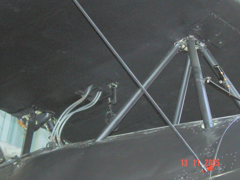

Merci pour les photos Paco.

Suite aux remarques d'un membre d'un forum voisin, j'ai donc complété mon modèle.
J'ai rajouté une durite en fil de cuivre sur le plan supérieur, mais ayant oublié de la prendre en photo, il va falloir attendre le final pour la voir Embarassed
