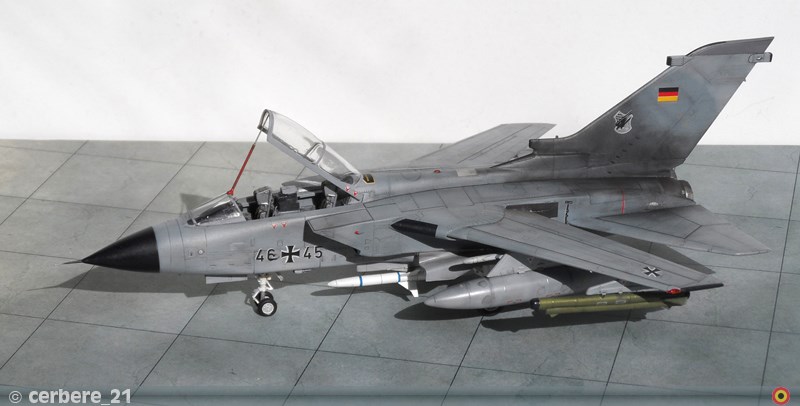

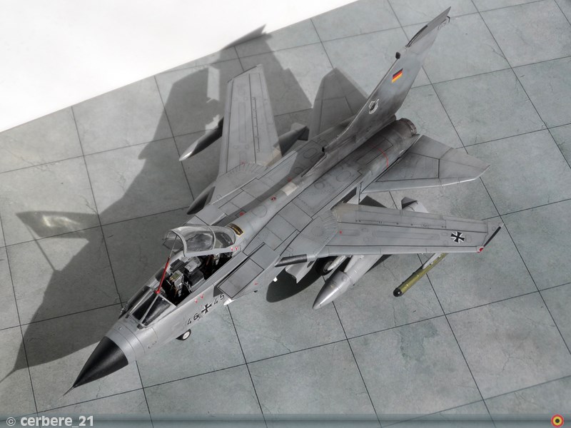

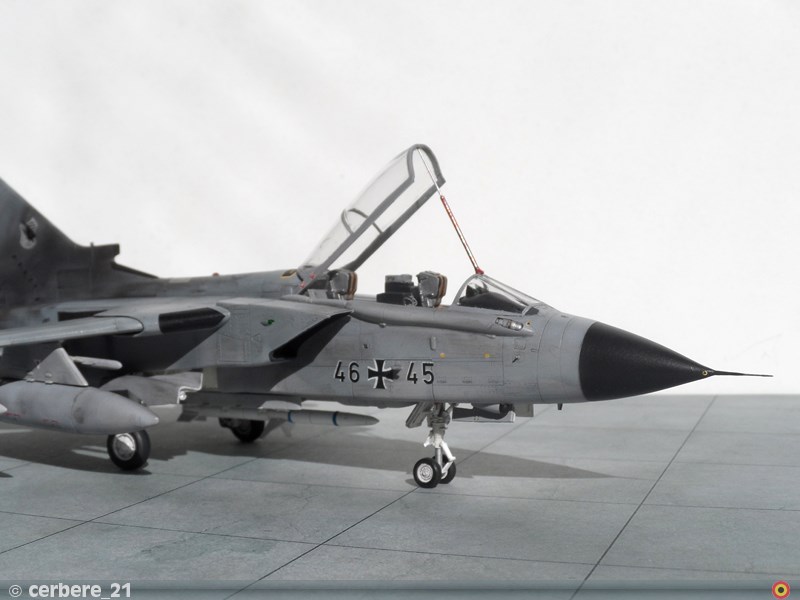

    Il y a déjà un petit temps que je n'avais pas pu finir de maquette et c'est maintenant chose faite !
    Je suis heureux de vous présenter le petit dernier de la collection !
    La maquette est assez simple à monter mais présente tout de même quelques pièges :
    • Les entrées d'air demandent un peu d'attention car il faut placer une pièce à l'intérieur de l'une d'elle d'un côté mais pas de l'autre (la notice en indique 2) ; Revell a oublié de mentionner sur le plan de montage qu'une partie devait être peinte en noir...
    • Le système de géométrie variable est assez 'jouet' et doit être fixé car les pylônes peuvent pivoter et sont enclins à se retirer de leur logement --> collage en règle après analyse précise de la documentation !
    • Le système de bavette dans laquelle les ailes passent est vraiment à corriger. Un peu de feuille de métal ajustée et le tour est joué.
    • Les stabilos sont bien trop fragiles car Revell en a fait un élément qui peut pivoter... là encore collage en règle. Si c'était à refaire de placerai bien vite une tige de métal en guise d'axe...
    Au point de vue des améliorations, disons qu'à part une petite customisation des sièges, rien de spécial. La barre qui soutien la verrière a été refait en tube de laiton. Celle en plastique est trop épaisse et trop courte.
    Le gros point noir ce sont les décals : épais et ultra mats ! Merci Revell Evil or Very Mad
    Là encore la prudence est de mise, tout ne doit pas être placé à l'aveugle. La notice est incomplète et erronée...
    Sinon le côté amusant de cet appareil c'est la possibilité de le patiner à souhait. On en trouve des propres et des très sales... en passant par toutes les variantes.
    Place aux photos.

    Vraiment une très belle pièce. Il faudrait que je me remette au mien au stand by depuis un an.
    Bravo !

    Bravo, il est ma-gni-fi-que ! cheers
    Très belle finition dans la patine et les effets des réacteurs.
    Le travail est d'une grande finesse. I love you

    Très beau & avec le pod ecm vert ça fait classe.
    J'ai lu ton analyse du kit & je me demandais si s'était le kit Hasegawa reboîté Revell ?

    Le tube de pitot + l'antenne affine vraiment l'ensemble du kit.

    Onclebob a écrit:Le tube de pitot + l'antenne affine vraiment l'ensemble du kit.
    Je ne vais pas te contredire sur ce point. Et c'est bien moins fragile ! J'essaie d'employer les tubes Pitot de chez Master à chaque fois qu'il existe pour la maquette que je monte. C'est bien moins "prise de tête" au final.

    Superbe travail sur le cockpit !
    Il est magnifique de finesse et de réalisme; BRAVO ! cheers
