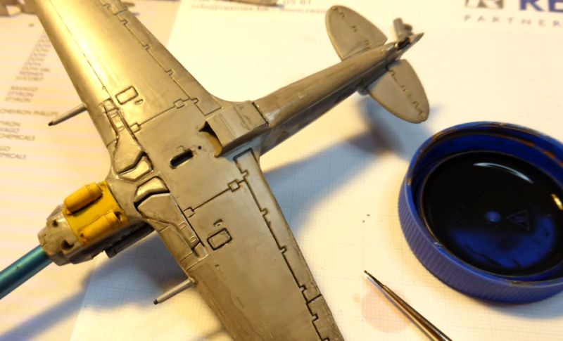

9.  Passons à la peinture ; tout au pinceau !
En dessous :
-gris H332 light aircraft grey de MR Hobby
-jaune TAMIYA XF3 Yellow pour le dessous du moteur.
Cette couleur s’avère assez difficile, car peu couvrante.
Il faut 2 ou 3 fines couches avec un temps de séchage entre chaque couche.

11. La patine et le vieillissement.
C’est là tout l’art de réussir ou de se planter.
Chaque modèle est un défi, en fonction de sa complexité et des couleurs de base du décor.
J’utilise une patine Vallejo 76.517 Dark grey wash (lavis gris foncé).
1x sur tout le modèle, avec une solution diluée, pour obtenir un « aspect salis »
Pas de carwash pour les avions durant cette guerre.
Puis resouligner les creux les plus visibles avec la patine pure et un pinceau n°1 : le plus petit ; celui avec seulement 11 poils !
C’est là qu’il ne faut pas trembler car toute erreur se paye cash avec les acryliques.
