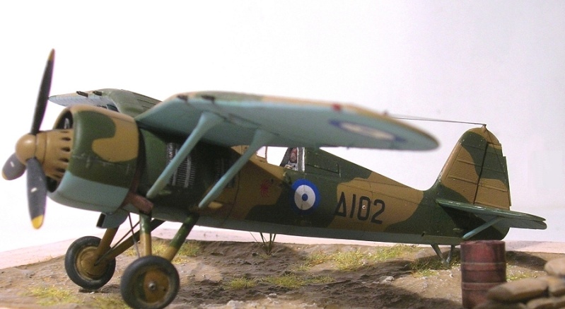

Voici donc mon P24 grec terminé. J'ai voulu l'ambiance du mini-dio assez "aride" car c'est l'idée qu'on se fait de la Grèce, alors que paradoxalement une bonne partie de la campagne de Grèce s'est déroulée l'hiver, et ces avions ont peut-être décollé de terrains enneigés! Cà n'aurait pas été très cohérent avec le camouflage. Le décor ressemble donc plus à celui qu'on voit sur les photos du "Delta 129", sec et caillouteux.
L'avion appartenait au 23° Mira Dioxeos (escadrille de chasse), et a été photographié cannibalisé à Argos au printemps 41 en pleine débâcle après l'invasion allemande. Avant çà, les petits PZL grecs avaient mené la vie dure à l'aviation italienne.
Le kit Azur est très bon, il n'a pas vraiment de concurrents: un kit polonais en vacu des années 80 qui était très juste (le siège est ré-utilisé dans celui-ci...), et un kit RPM avec lignes en relief et un moulage pas très fin. Le moulage est très fin et précis, beaucoup de détails, peu de choses à ajouter. Son défaut est la longueur du fuselage que j'ai partiellement corrigé, et la difficulté d'ajustage des collecteurs d'échappement en résine. Mais pour du short-run le kit s'assemble assez facilement moyennant un peu d'ajustage ici ou là. La verrière a été thermoformée pour en avoir une plus fine que celle d'origine en injecté.
Le décor est constitué d'un cadre-photo rempli de plâtre mélangé à du sable fin avec des mottes de flocage pour l'herbe. Les sacs de sable sont une copie en plastique fondu dans un moule, de ceux de la boite Italeri "field buildings", et le fût rouillé est en scratch.

Belle réalisation, on ressent la passion.
Juste un bémol, l'absence "d'écrasement" des pneus. Mais c'est pour dire quelque chose pour faire avancer le schmilblic. Embarassed
...je me demandais si çà se verrait...Neutral  Habituellement les roues sont collées sur un axe. Je les aplatis d'un côté puis les enfile sur l'axe, et les fais tourner pour que le méplat soit parallèle au sol, avant de les coller en place. Mais là il n'y a pas d'axe et je n'ai pas pu le faire...J'aurais dû créer des axes en profilé pour contourner çà.

Et en mettant un poil d'épaisseur de sol autour ?

Message par vincentm le Ven 9 Aoû 2013 - 19:29
Le sol était durci et terminé avant de finir le kit. C'est vrai que ce serait une meilleure stratégie de terminer le kit avant et de marquer son emplacement dans le sol avant durcissement, comme j'ai fait pour les sacs de sable. En général je fais le socle en parallèle du montage, en profitant des moments où le kit "sèche" (colle ou peinture).

Très belle réalisation : j'adore la structure des ailes, et la patine légère, qui met bien en valeur la peinture et les détails

Message par vincentm le Sam 10 Aoû 2013 - 3:15
Merci. Le moulage est très fin, on remarque tout de suite ce revêtement en tôle ondulée en ouvrant la boite. Je n'ai pas trop patiné l'avion car à part pas mal de poussière, les P24 avaient l'air en assez bon état à la fin de la campagne de Grèce. En fait ils avaient été repeints camouflés peu de temps avant (comme dans beaucoup de pays) et c'est plutôt les combats ou la cannibalisation qui ont eu raison d'eux plutôt que l'usure.

Bien sûr! Car à mon sens la clé d'un montage sympa est dans la simplicité: je n'utilise plus de sets de détaillage en photodécoupe ou résine, je préfère fabriquer des petits détails à partir de bouts de plastique ou d'alu, choses qu'on a tous sous la main. Un cutter, une lime, une goutte de cyano et hop, une manette, une tringle, un boitier...
