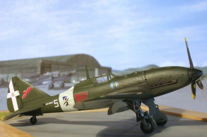

Voici enfin le Re2005. Il m'a posé quelques difficultés de montage, au niveau des ailes et du train, mais certaines parties du kit sont bien conçues pour du short-run (cockpit, fixation du train). Détaillage en scratch, mais verrière d'origine (contrairement à mon habitude, elle n'est pas thermoformée, celle fournie par Falcon est trop courte). Camouflage à l'aérographe, vert foncé Humbrol 75 et gris clair H64+127. Les décals RS, très fragiles une fois posés et très brillants, ont causé du silvering à certains endroits et la sous-couche de Klir n'a pas suffi. Montage, historique et documentation technique ici: [Vous devez être inscrit et connecté pour voir ce lien]
Sur cette image on voit les parties mobiles détachées et les paliers d'articulation refaits, le feu de navigation arrière refait en plastique transparent, le mât d'antenne rectifié, et la verrière affinée en biseau vers l'arrière pour que l'épaisseur de la pièce en crystal n'apparaisse pas. Sur cet avion aussi, j'ai veillé à ne pas mastiquer le raccord extrados/intrados au niveau des volets, puisqu'ils viennent se rabattre sous l'extrados:
Sur celle-ci, on voit les goulottes de mitrailleuses de capot recreusées, le brelage et l'appuie-tête, et derrière le parebrise blindé on devine le collimateur. la peinture est plutôt satinée et l'avion assez peu usé (les Re2005 n'ont servi que quelques mois). La patine consiste en un jus noir assez huileux autour des capots-moteur, et l'incrustation de poussière dans les lignes de structure et autour des panneaux d'accès aux armes d'ailes, dont les canons ont été creusés:
Quelques détails: le train avec ses conduites de liquide de frein, les volets de sortie du radiateur ventral scratchés ainsi que le tube de pitot (fil électrique partiellement dénudé), la prise d'air moteur recreusée, et la rangée d'échappements remoulée à partir de l'empreinte d'une pièce de Bf109 ICM. Noter que l'insigne au faisceau n'est pas celui fourni (le bleu est trop foncé) il provient de restes d'une vieille planche Supermodel:
Ce qu'on ne voit pas bien sur les photos: des 3 chasseurs italiens de la Série 5, c'est le plus petit, le plus fin et le plus haut sur pattes, ce qui lui donne un air gracile à côté des autres qui sont plus gros, le G55 étant sensiblement plus grand sur toutes les dimensions que ses 2 concurrents.

Et bien voila Smile ! Il t'a donné du mal mais le résultat est à la hauteur du travail fourni : excellent Very Happy !
Un peu dommage pour les décals mais bon... c'est malheureusement un peu la loterie sur ce point Rolling Eyes (PS : je viens d'acheter du vernis acrylique brillant pebeo pour remplacer mon flacon de klir qui ne m'inspirait plus confiance Wink )

Merci Fred. Un petit détail: l'absence de peinture sur le montant latéral de la verrière n'est pas un oubli. En réalité il n'y avait pas de montant, mais la vitre latérale était composée de 2 glaces coulissantes superposées au milieu.
Oui c'est la loterie avec les décals tant qu'on ne connaît pas ceux d'une marque. C'était en réalité mon premier kit RS Models (même si j'en ai 5 autres en stock et d'autres en vue...) et...je me suis un peu fait surprendre. Il faut une bonne dose de Klir...ou de vernis brillant avant de les poser.

Belle représentation de cet élégant chasseur . Je trouve juste les durites un peu surdimensionnes le reste est excellent .

Merci. Les durits c'est de l'élastique de couture noir. Au départ çà avait l'air correct, mais comme elles avaient l'air claires sur les photos, je les ai peintes en gris et çà les a fait ressortir. Je me suis fait la même réflexion, çà risque de coincer à la rétraction du train...

Même légérement surdimmensionnées, ces durites ajoutent beaucoup de vie à ce train d'atterrissage.
Tous mes trains d'atterro sont 'Wireless', mais au vu de ceci, je pense reconsidérer la chose.
