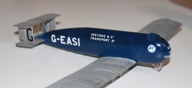

J'ai trouvé la motivation pour sortir l'aéro et essayer de peindre l'alu ce soir.
Une couche de humbrol 11 puis j'ai essayé de marbrer les surfaces avec diverses nuances...
résultat des courses... invisible sur la photo Evil or Very Mad
maizenfin ça me semble pas mal. Je vais garder ça et m'attaquer au bleu du fuselage, ainsi qu'à la peinture des moteurs.

Allez j'ai réussi à me dépètrer de mes emmerdes avec l'alu et je suis passé au bleu du fuselage.
Gros papillottage et pschittage
Et j'ai repris la peinture des moteurs pour nuancer les teintes d'alu, jus...etc; mais ça rend rien en photo. Rolling Eyes

Pris d'une grosse crise de motivation, ce soir j'ai... démasqué les ailes
Et c'est tout.  Rolling Eyes
Et pour me motiver j'ai posé l'aile supérieure... un jour; un jour il sera fini...
Mais d'ici là...

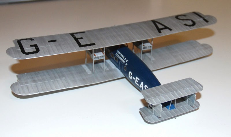

Message par moi le Dim 17 Nov 2013 - 22:54
Pose des décals... enfin
Ca s'est bien posé, malgré des craintes avec l'age de la planche de décals. Par contre ils ont été raides à assouplir. J'ai craint le silvering et des plis alors j'ai sorti la grosse artillerie avec le sèche cheveux pour éviter le silvering qui serait irrécupérable.
Dessous
Et l'assemblage, incontournable pour me motiver
Par contre avec les diverses manips de l'aile supérieure j'ai fini par casser un mat à l'arrière sous le moteur droit, et l'autre est bien fatigué :?
Je tente pas de réparer maintenant, ça sera surement plus facile après collage de l'aile supérieure.
La prochaine étape, c'est la préparation des haubans avant collage de l'aile... le tricotage commence Rolling Eyes

Vernissage puis démasquage des vitrages
Comme je le craignais, le liseré argent autour des hublots n'est pas net. J'ai fait l'erreur de les placer trop tot et je les ais un peu bousculés en ponçant... :?
Il m'a fallu repasser au pinceau 3 poils pour rectifier. Le résultat n'est pas très net... un peu déçu par ma maladresse sur ce coup.
Et je commence le tricotage. Cette fois je vais essayer de placer le maximum de haubans au centre des ailes avant collage de l'aile supérieure. Etant donné l'exiguité des espaces, ça sera autant de gagné.
Si je suis motivé, et que tout va bien, je colle l'aile ce soir... ou pas. Very Happy

l'aile supérieure est collée.
Et maintenant la ficelle.
Pour ce travail j'ai surélevé le plan de travail pour être mieux placé, a hauteur
Et c'est parti, en commençant par les moins accessibles au centre... C'est une sacré gym pour certains recoins sous les moteurs.
Ceci fait, je place les mats intermédiaires... et le cirque recommence.
La suite plus tard... paske tout faire d'un coup et c'est le nervous breakdown assuré.
