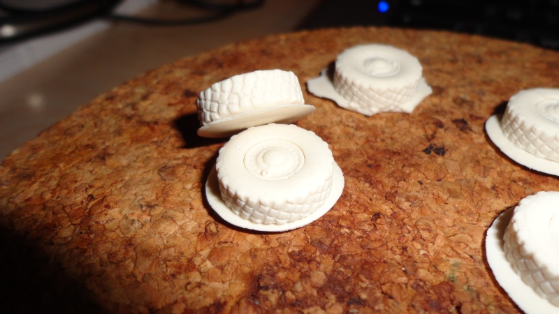

aller c'est parti... fabrication des roues pour commercer car j'en ai pas
pas grave je fais un moule, j'ai récupéré des roues d'un de mes M142 HIMARS
ça donne ça

Vu d'ici ça à l'air simple. Very Happy
Avec quoi fais-tu les moulages ? Que l produit as-tu mis dans la barquette ?

coconice a écrit:Vu d'ici ça à l'air simple. Very Happy
C'est une boîte de lasagnes, ça fait un effet boeuf quand on n'est pas à cheval sur les principes.
Blague à part le coup de mouler plusieurs roues d'un coup c'est simple comme l'oeuf de Colomb mais fallait y penser. What a Face C'est mieux que les faire une par une.

C'est sur mais tu moules avec quoi ? C'est un produit du commerce ?

aller j'vais vous donner ma recette pour les lasagnes ... Very Happy
on trouve cela dans les magasins de deco... j'vous mets la photo qui va bien rabbit
le premier coute 20€ et la résine de plâtre 8,90 € c'est moins cher que la vraie résine 45€ en moyenne...

La résine plâtre est-elle solide ou friable comme le plâtre classique ?

Chante et Combat a écrit:La résine plâtre est-elle solide ou friable comme le plâtre classique ?
la résine platre n'est pas du tout friable et 100 fois plus solide que le plâtre hyper fin ,veut mieux l'utiliser si tu veux reproduire de petites choses ou copier des trucs fragiles car au démoulage c'est chaud...

Très joli, le travail sur le châssis et les roues !!! Je prends note des produits utilisés ... Ça a l'air assez simple d'usage, ou je me trompe ???

Laurent A. a écrit:Très joli, le travail sur le châssis et les roues !!! Je prends note des produits utilisés ... Ça a l'air assez simple d'usage, ou je me trompe ???
un jeu d'enfant!!! tu mélanges comme indiqué (tout dépend de ce que tu veux faire ) tu mets tes pièces dedans et 10 mins après c'est fait , ça se démoule très facilement, c'est un produit végétal donc pas de souci pour l’environnement,la peau et autre...
ensuite tu prépares ton plâtre résine, puis tu le coule dans ton moule et 20 mins après c'est fait
