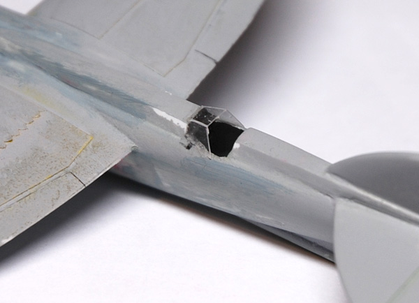

Je pars d'un plan 3 vues, découpe et colle sur de la carte plastique pour obtenir le volume général du fuselage, puis ponçage pour la mise en forme.
Ca fait un joli mille feuilles. L'aile est réalisée de la même façon et son emplacement taillé dans le fuselage
Je n'ai pris aucune photo du cockpit! mais il se résume à sa plus simple expression: un siège, un manche à balai et un tableau avec 4 cadrans... De toutes façon on ne verra plus rien avec une ouverture minuscule
Ensuite les "excroissances" qui reviennent sur le fuselage:
L'empennage et dessous la partie marine
Quelques (beaucoup) reprises plus tard, je passe une couche d'appret pour traquer les défauts
Ca a déjà une gueule plus catholique!
Ensuite je m'attaque aux radiateurs d'aile: des bandes d'alu autocollant collées cote à cote avec un leger espace entre elles. le pourtour est délimité par de la bande cache puis je découpe le pourtour avec un réglet en suivant les limites
Il y a plus qu'à en faire 4 autres identiques...
Le pare brise: un bout de plastique transaparent découpé et plié
