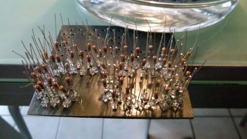

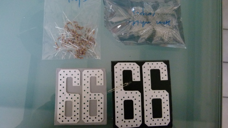

Message par yves48 le Mar 19 Mar 2013 - 21:10
Maintenant passons aux chiffres 66 à équiper de leds. Les leds sont des leds de 2mm. Pour le 66 du côté pont, le plus grand, il y a plus de 100 leds et à peine moins pour le second en tout plus de 200 leds et résistances à souder et câbler. ;-) Oui ke sais ma femme me l'a déjà dit. ;-)
Dans les parois de l'ilot j'ai prévu 2 panneaux de la taille des chiffres pour pouvoir les démonter en cas de panne des leds. Sur ces panneaux les chiffres 66 sont découpés dans du plasticard blanc et collés. Ensuite recouverts de papier collant invisible pour forer les + de 200 trous de 2mm en évitant les éclats et que le plasticard ne se fende (ce qu'il a tout de même fait). ;-)
Un des 2 6 avec les leds et résistances. Ca en fait des tiges pour mes vieux yeux à distinguer. ;-)
Le premier 6 raccordé (une journée) et qui fonctionne :-) passons au 2e.
Ce que ça donne côté face avec 100 diodes il en manque encore 18 à souder les résistances de la prochaine série de 100 pour faire le 2e 66.

Je n'ai pas essayé avec des peintures opaques mais ça devrait aussi donner un effet moins éclairant.
Pour les tailles ou formes tu as des classiques 'bulbes' en 5 et 3 mm ou encore 1,8 mm mais alors elles sont un bloc avec une petite bulle dessus. J'en ai utilisées pour des feux de position d'avion au 48e. Pour la recherche mentionner leds et la taille en mm.
Tu en as 3 et 5 mm avec un bout plat des 'flat top' (ça tombe bien en parlant de PA) idéales pour encastrer dans une piste par exemple. ;-) Pour la recherche mentionner flat leds et la taille en mm.
Et aussi celles utilisées ici en 2 mm et assez longues (+/- 4mm) pour passer à travers une épaisseur et laisser un bout dépasser. Pour la recherche mentionner leds et 2 mm.
Pour une idée 200 leds 2 mm coutent +/- 15 € frais d'expédition compris.
Pour l'intensité d'éclairage tu peux aussi jouer sur la tension. En principe une led fonctionne sous +/- 3V mais sont souvent fournies avec des résistances pour fonctionner sous 12 V.
Il y a une polémique éternelle en 3V faut-il mettre la résistance ?
Je dis oui par sécurité car elle limitera le courant qui traverse la diode et la protégera + longtemps et les résistances ne coutent rien c'est juste de la soudure en plus. Et l'intensité d'éclairage augmentera avec la tension. Mais les leds sont souvent trop lumineuses et je les laisses en 3 V. Aussi possible d'avoir des alimentations 220V - 3 V pour quelques € en Chine.
