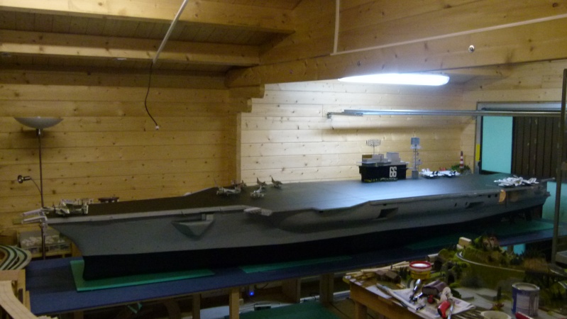

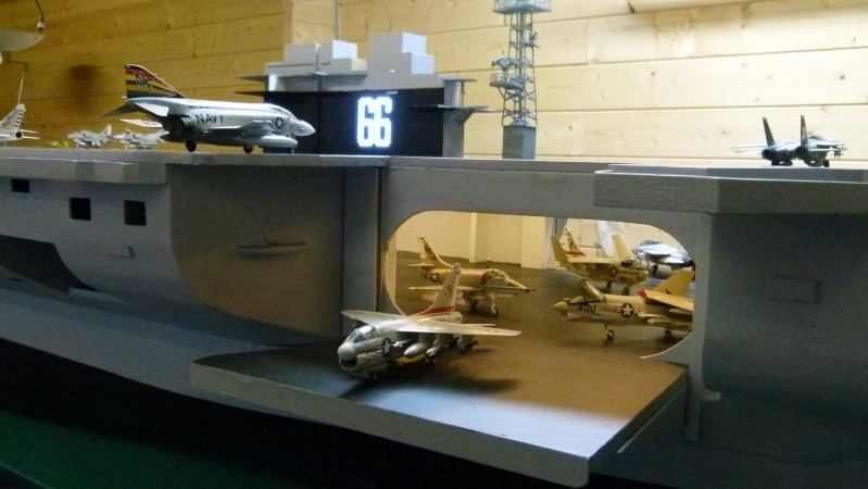

Depuis j'ai mis la moitié arrière du pont et j'ai 'vidé' (en partie) mes vitrines de quelques avions US Navy gris mouette. Pas mal de trajets entre la maison et le chalet et 2 avions à recoller. ;-)
Faudra tout enlever après pour continuer car la suite fera de la poussière et surement des dégâts.
Et puis le pont devra être libre pour tracer le marquage de pont qui ne sera pas évident vu les lignes droites parallèles. Ce ne sera pas facile il y a des lignes blanches avec du jaune au centre. Et des lignes alternées jaunes et rouges autour des ascenseurs et rouges autour de la piste d’atterrissage.
Si quelqu'un a des idées pour bien les réussir à part les classiques bandes caches utilisées pour cacher les châssis de fenêtres quand on repeint un mur.
C'est avec elles que j'ai fait la ligne de flottaison et elle n'est pas fort droite, faudra d'ailleurs la refaire. ;-)
Voici quelques photos.

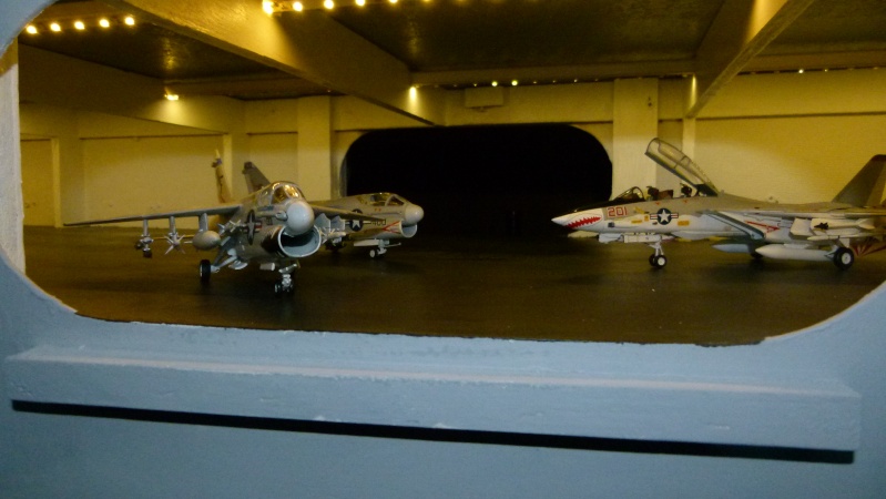

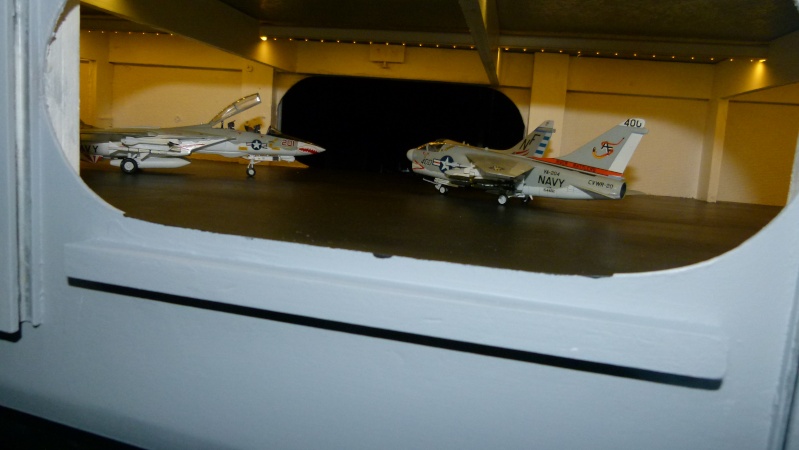

Au décollage
Et l'ilot loin d'être achevé juste posé pour le décor et pas raccordé.

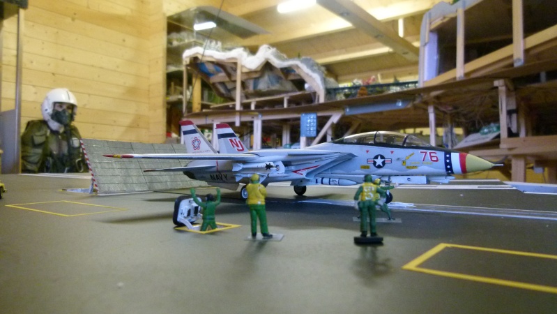

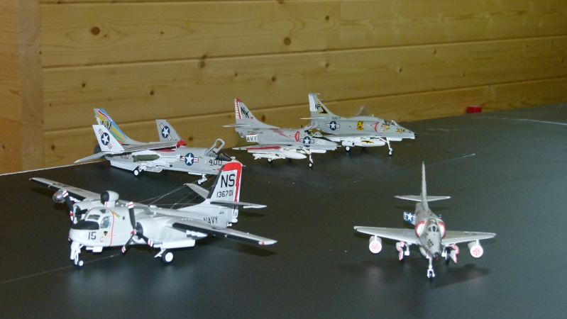

Des Tomcat alignés sur le pont.
Et un Phantom II
Des vues du pont

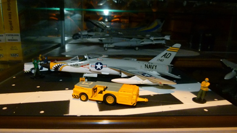

Un tracteur de piste et quelques personnages. Il en faudra des dizaines d'autres. ;-)
Des A-4
A bientôt quand les marquages du pont seront faits, c'est la prochaine étape. ;-)

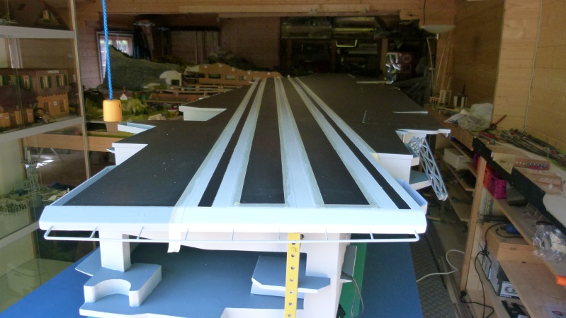

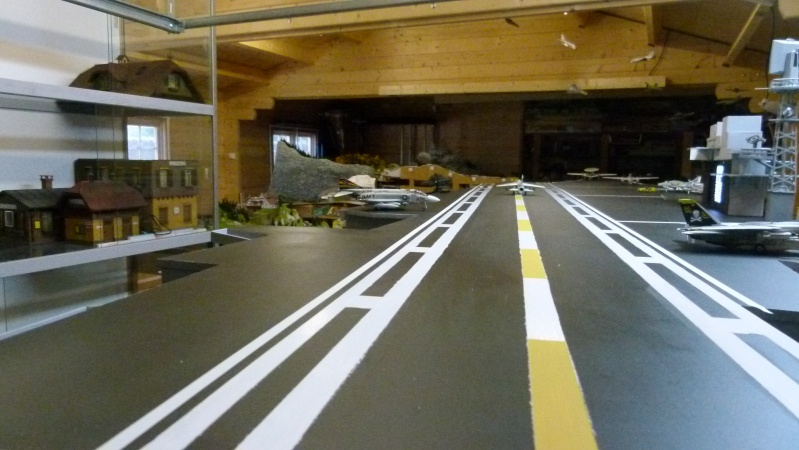

voici la suite pour le tracé des bandes de la piste d'atterrissage.
Pas mal de difficultés les lignes devant être strictement rectiligne et sur une assez longue distance.
Faute d'autre idée à ce moment j'ai commencé par tendre du fil à coudre d'une extrémité à l'autre, puis j'ai collé de la bande à masquer Tesa utilisée en peinture.
Première constatation la bande posée n'est pas du tout rectiligne même tendue en ligne droite. Normal elle est 'gaufrée' pour un meilleur suivi des irrégularités des surfaces murs à peindre alors qu'ici il n'y en a pas. Bon coller 50 cm et aller voir au bout et recommencer le collage et re et re ...
Donc pour faire toutes 10 les bandes une journée entière. Crying or Very sad
Puis vous connaissez le bon recouvrement de la peinture blanche et surtout ici sur du noir.
5 couches et pratiquement pas possible de poncer entre les couches, cela abîme les bandes masquantes.
Ensuite enlèvement des bandes et constat la peinture blanche a bavé sous le bord des bandes masquantes. En fait non c'est la colle qui a réagi à l'humidité de la peinture et est restée. Heureusement ça part avec de l'eau et beaucoup d'huile de coude.
Pour les bandes transversales j'ai essayé avec du papier collant Scotch Magic. Super pour la netteté des bords mais autre problème la partie peinte se soulève avec la papier quand on l'enlève.
Donc retouches. ;-)
J'aurais peut-être du chercher du côté des bandes autocollantes pour le tuning des voitures.
A creuser pour les lignes plus fines.
Sinon voici quelques photos des résultats.
Les bandes collées et droites ;-)
Mise en peinture
Bandes enlevées et les bavures
PA éclairé et décoré d'avions

Pas plus que pour la peinture blanche achetée en grande surface. Elle forme un film plastique extensible mais n'adhère pas et s'enlève au moindre contact. Elle se pèle d'elle-même.
J'ai tenté les bandes rouges et blanches de limitation de la piste
Le rouge a été peint sur le blanc et lui tient bien mais pas le blanc.
Résultat même avec les bandes de masquage de qualité supérieure toujours des bavures et un mélange avec la colle des bords de la bande. Donc faut l'enlever et le blanc part avec.
Pas d'autre solution que tout enlever. Mais si le blanc part facilement, plus facilement que la colle, par contre le rouge bien que peint sur le blanc, lui il faut tellement insister que même le noir s'en va par endroit.
Résultat des courses il faut tout enlever des bandes rouges et blancs et refaire même la peinture noire du pont.
Tout est à refaire.
Point positif j'utilise une autre peinture et ai trouvé mieux que les bandes Tesa de masquage. Tout simplement du papier collant Scotch tape magic. Plus facile à poser en ligne droite et aussi déplaçable que les bandes de masquage.
J'ai refait les bords de la piste en (nouveau) blanc avec du tape magic. Résultat OK.
Ouf ça ça va. Faudra après mettre des bandes de tape sur le blanc pour repeindre le noir. Ca devrait aller.
Je passerai aussi à la réalisation des bandes des catapultes en même temps.

Détail des porte du hangar et des ascenseurs.
Et les personnages à peindre et à installer en action.
Les chariots de pont et les accessoires, les projecteurs et lampes balises.
Quand on voit des photos c’est fou ce qu'il y a comme détails câbles, boitiers, tuyaux un peu partout Mais bon commençons par les plus gros détails.
Et les inévitables retouches et détaillage des peintures suite à ces ajouts.
Pour quelques années encore de plaisir.

Voici quelque avancée en ce qui concerne les catapultes du pont.
Les déflecteurs et les ascenseurs de réapprovisionnement sont dessinés.
Pour forer le trou du déflecteur en kit Italeri la moitié avant du pont a été déposée.
Voici ce kit bien fait et chouette particularité certaines pièces sont en double. Malheureusement pas le déflecteur.
Mais c'est pas grave il venait au bord de la portion de pont qui est ainsi toujours intacte.
Mais on peut toujours utiliser à part la portion de pont du kit en diorama car les trappes (qui font un trou) sont en double et ont pu être mises sur le PA et il en reste pour achever le kit. Smile Super merci Italeri.
Les plaques du rail de la catapulte étant en relief en réalité ici je les ai réalisés en carton (verni) et peint avec des peintures métallisées et coupées au cutter et collées sur le pont.
Moitié avant
Et moitié arrière
Les catapultes plus détaillées et pas pu résister à placer un avion en situation de catapultage. Bien sûr des détails manquent encore et il y a même une grosse incohérence. Ayant toujours fait mes avions 'au sol' et comme en plus au 72e les pilotes sont rarement fournis je n'ai aucun, mais alors aucun avion, au 72e avec des pilotes. Embarassed  Au catapultage sans pilotes ça fait un peu désordre.
Reste encore des retouches de peinture à faire et refaire tout le pont en noir.
Puis profiter de la dépose des ponts pour tirer les fils des éclairages de piste et des feux de position et du miroir aux alouettes pour lequel il faut encore créer sa plateforme et la fixer au PA.

Voici quelques photos de l'état actuel qui va bientôt à nouveau être démonté pour tirer de nouveaux fils et inverser le chenillard de piste.
Balisage de piste
Jour
fin de journée
oops la catapulte pas fort droite à la jonction des 2 ponts. Encore à rectifier. ;-)
Nuit
