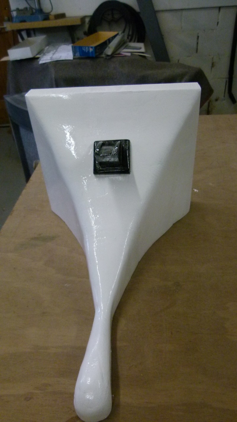

Puis Marc a fait l'étrave en collant des blocs de bois qu'il avait et en les sculptant d'après la forme de la maquette Italeri.

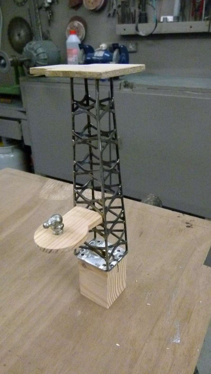

La tour radar ( pas exacte à 100% - on a utilisé un grillage dont on disposait)
une antenne radar soudée

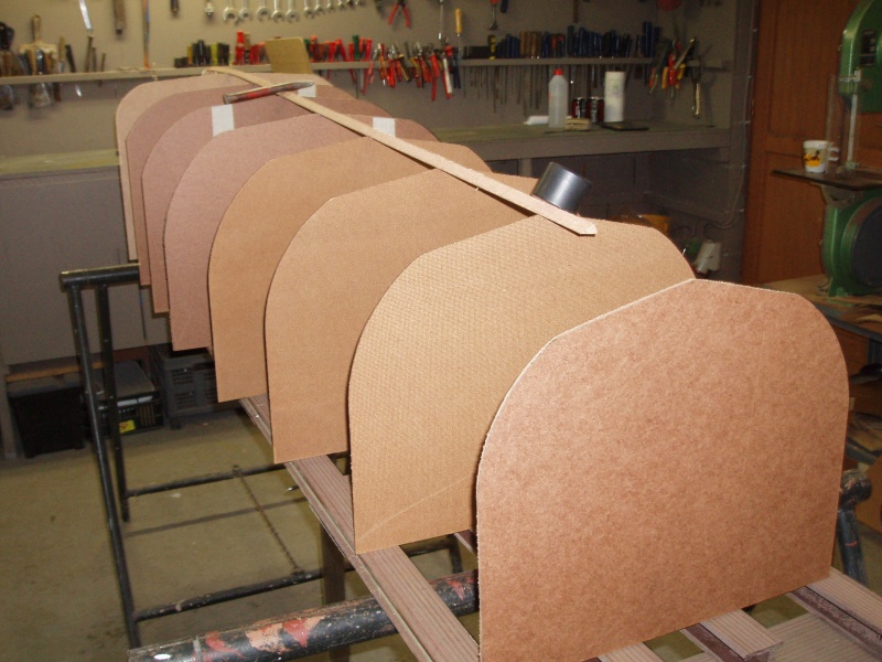

Les couples de la coque en unalit pour essais
Essai de pose des couples tests de la moitié avant
Essai de pose des couples tests de la moitié arrière
La poupe

La poupe 'carénée'
Les 'vrais' couples de la coque en 1cm d’épaisseur pour pouvoir clouer les lattes qui feront la coque.
Vue du milieu vers l'avant avec la découpe pour le hangar. Les étages inférieurs internes ne seront pas réalisés. Faut pas pousser. Very Happy On va déjà assez rire avec les étages de l'ilôt.
Et on recouvre les couples

Message par yves48 le Ven 8 Fév 2013 - 23:13
Toutes les photos jusqu'ici représentaient surtout le travail de Marc que j'assiste vraiment très peu mais de mon côté je recherche les détails et commence l'ilot et quelques maquettes d'avions ou de personnages.
Voici une photo d'ensemble de tous les ponts de l'ilot et de la base centrale de celui-ci.
Après quelques tâtonnements j'en suis arrivés à faire une base centrale qui couvrent tous les étages plutôt que de construire étage par étage. Et de coller autour les galeries et cabines, les grosses pièces avant d'y mettre les petits détails.
Ça avance petit à petit.
Pour le bastingage je compte utiliser des barrières pour les ponts des trains en H0. L'échelle fait du 87e qui est assez proche du 72e. Une astuce pour des accessoires train si vous en cherchez pour vos dioramas pensez à traduire le nom de votre recherche en allemand (ici pour garde-fou = eisengeländer) ;-) et de faire une recherche il y a beaucoup plus en Allemagne question train qu'en Belgique et bien souvent pas mal moins cher. Là-bas c'est une activité tout à fait sérieuse et non considérée comme des jouets.
