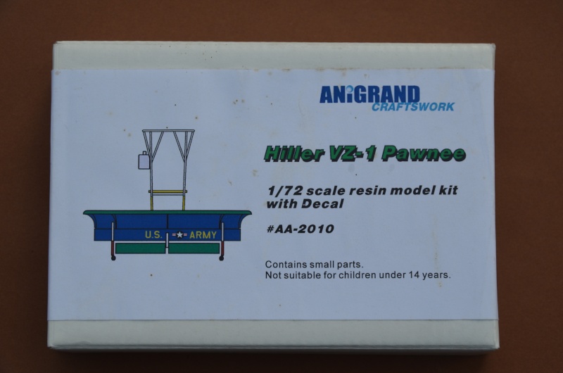

Ouverture du kit :
The Box :
1 version proposée
- Les instructions tiennent sur une page A4 recto-verso, divisée en 3 parties :
1/2 page pour l'historique et 1/2 page plan de montage,
et enfin, le verso pour LA déco
- 19 pièces en résine qui semblent très correctes. Pas de bulle, niveau de détail correct sans être folichon, rien de dramatique quant aux flashs. A noter, une pièce cassée, mais rien d'irréparable. Bref, ce n'est pas Retrokit, mais ce n'est pas mal non plus.
Attention : Le GI ne fait pas partie du kit (GIs Airfix) mais, étant proche de l'image illustrant l'historique, il sera donc notre pilote.
