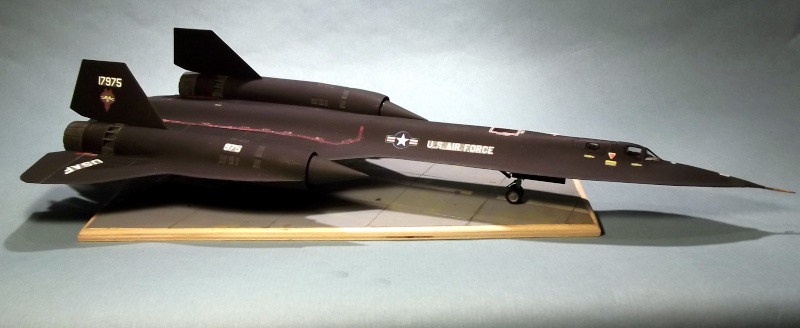

    A la demande d'Alain, voici les photos de mon Blackbird retapé qui 'traine' sur mes étagères... :
    [Italeri] SR71 Blackbird Sr71-110
    [Italeri] SR71 Blackbird Sr71-410
    [Italeri] SR71 Blackbird Sr71-310
    [Italeri] SR71 Blackbird Sr71-610
    ...il reste beaucoup trop de silvering et les deux couches de Klir n'y ont malheureusement pas changé grand chose. Crying or Very sad
    Enfin bref ça fait quand même un gros morceau et ça reste un incontournable de l'histoire de l'aviation militaire.

    Dommage effectivement pour le silvering mais mis à part ça, quel beau corbeau !!!
    J'en ai vu un cet été à Washington. Punaise !!! c'est impressionnant.
    En tout cas, bravo.

    Jolie machine. En effet le silvering est bien présent mais ça reste une belle retape... ! Smile

    Merci Marc de la montrer, elle est superbe cheers
    Ca reste une belle machine racée en robe noire et j'aime I love you
    C'est étonnant pour des décals Italeri tout ce silvering
    Tant mieux si Hasegawa la ressort ...

    il est superbe!!Bien que je ne fasse que de la 2ème Gm il reste un de mes avions favoris toute catégorie!!Tu l'a magnifiquement réalisé et comme toi je trouve dommage le silvering qui est tres difficile à éviter sur du noir mat!!!Pour cela lorsque j'ai des motifs notamment blanc à appliquer sur du noir j'utilise plusieurs méthodes (tu peux en voir sur mon AR 234 Nachtjäger avec des croix blanches sur un intrados noir) la première consiste à détourer chaque motif et les appliquer un par un sur une surface préalablement vernie en brillant, puis deuxième couche de brillant et enfin une couche de mat pour obtenir l'effet désiré, résultat garanti/ La deuxieme méthode consiste à réaliser des pochoir c'est plutot balaise et cela s'adresse à ceux qui maitrisent et cela n'est pas mon cas, la derniere méthode est l'achat de transfert à sec j'en utilise de temps en temps comme sur mon arado...
    Au risque de me répéter il est beau ton avion!!Bravo

    C'est certes, un incontournable mais cela reste un kit assez volumineux et peu détaillé. Je me rappelle ma déception après avoir terminé celui de Revell. Même si rien ne clochait vraiment, le kit ne me plaisait pas Mad
    Si c'était à refaire, je le reprendrais au 1/144 (celui de Dragon par exemple).

    panzer a écrit:Sa fais quelle taille???
    Belle maquette!
    Il fait environ 45 cm de long.

    C'est vrai que ce zinc à une sacrée allure . Pour le silvering, une petite incision sur le decals avant le klir afin que le produit puisse s'infiltrer cela pourrait être efficace .
